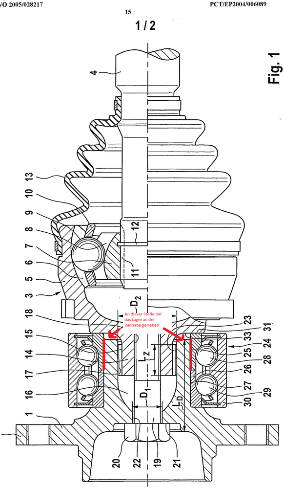

    Bei mir war vor über einem Monat ein plötzlich ein Geräusch an der linken hinteren Seite. Es horchte sich an als würde eine Feder an einer rauen, metallischen Oberfläche kratzen. Man hörte es auch nur beim Anfahren und hier und da beim stehen bleiben.
    Bin am selben Tag zufällig noch Reifenwechseln gefahren und da haben wir gesehen dass die goße Mutter, welche die Antriebswelle in der Radnabe fixiert, locker war!!
    Haben diese dann auch feste gezogen aber das Geräusch war nach wie vor da.
    Habe dann zuhause nochmal alles zerlegt und gesehen dass sich die komplette Radnabe in Axialrichtung rausziehen lässt. Grund dafür war, dass die innere Lagerschale an der Welle gerieben hat. Vermutlich durch die lockere Mutter... Kann mir das nicht anders erklären.
    An dieser Stelle war alles verrieben. (Beispielbild)

    Hallo Leute,
