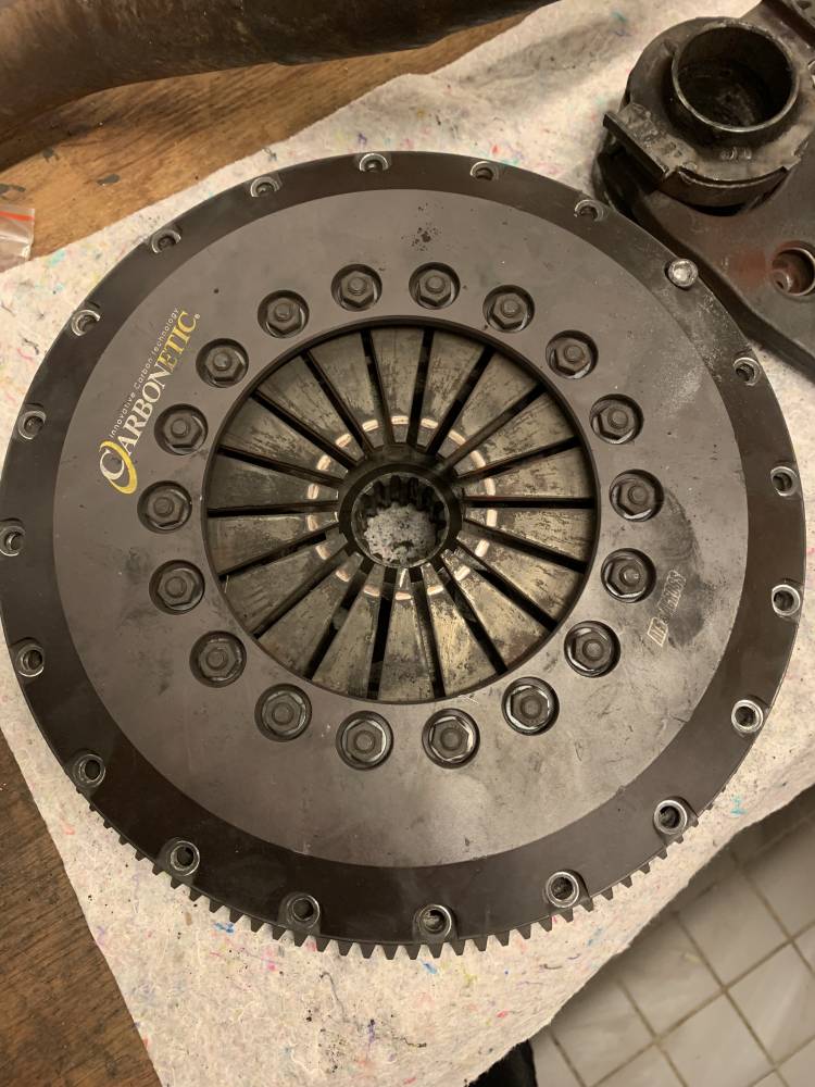

    Die alte Kupplung war nur noch Stahl auf Stahl und ist komplett am Ende..

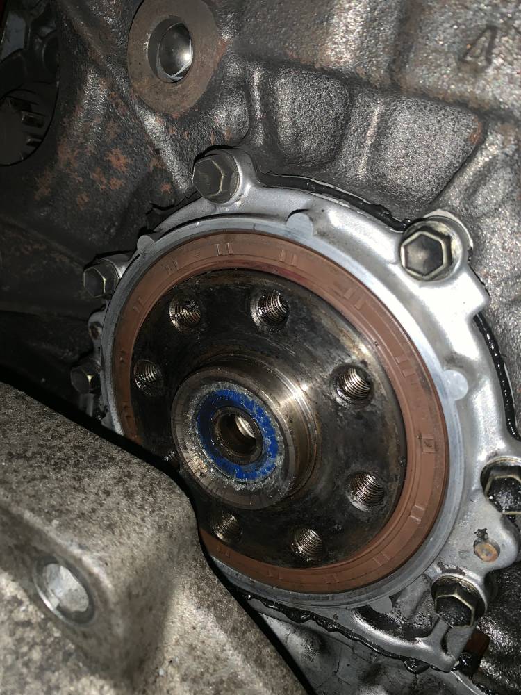

    1. Die neue HKS Kupplung hat nur 6 Löcher in der Schwungscheibe, die alte hatte 8 Löcher. Folglich sind auch 8 Löcher in dem Teil auf dem 1. Bild. ( Wie nennt man das Teil? ) Muss eine andere Kupplung her oder kann man das Teil ersetzen, eines mit 6 Gewindelöcher einbauen?

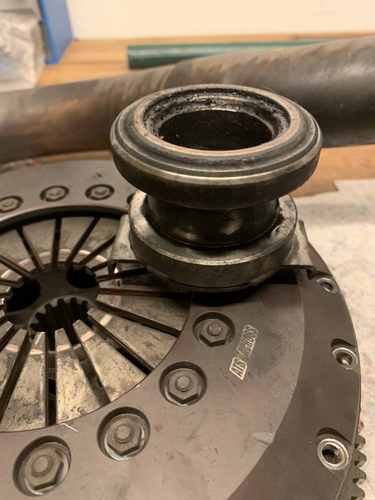

    2. Das alte Ausrücklager passt mit der neuen Kupplung nicht zusammen. Habe Nengun diesbezüglich schon angeschrieben, dass Sie mir neue Schwungscheibe Schrauben, ein Zentrierdorn und ein passendes Ausrücklager liefern sollen.. ( Schließlich ist so eine Kupplung nicht geschenkt

    Bild 1: Bauteil mit 8 Gewindelöchern -> benötigt mit 6 Gewindelöchern / Bild 2: Altes Ausrücklager / Bild 3: Alte Ausgelutschte Kupplung / Bild 4: Schöne Neue HKS Kupplung / Bild 5: Mein zurzeit nicht fahrbares Traumauto.. Toyota Supra MK4 TwinTurbo 6 Gang Manuell RHD Japan Import
