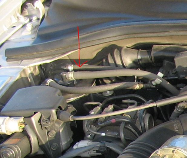

    Vom Aktiv Kohkefilter und den OEM Lader sind paar Leitungen übrig geblieben. Weiß jemand, welche ich davon für Ladedruck nutzen kann?
    /fileadmin/media/Benutzer-Dateien/McGregory/forenuploads/20160927-20160927_185953%20%281%29.jpg
    Push4 Driver
    Was hast du denn vor?
    Soweit ich das richtig in Erinnerung habe war die abgebildete Leitung an die Ansaugung angeschlossen.
    Ich ziehe für das Solenoid, als auch für das Steuergerät (den sich darin befindlichen Druck-Sensor) Leitung von der anderen Seite rüber und würde z.B wenigstens für den Solenoid eine der original Leitungen nutzen wollen. Das spart Schlauch mindestens ein T-Stück.
    Ist halt auch etwas Sinnbefrei einerseits die original Druckleitungen welche mal zu dem beiden Ladern gingen dicht zu machen, andererseits wieder neue rüber zu ziehen.
    Push4 Driver
    Bei dem OEM twins ist die Ladedruckversorgung ja über die starren Leitungen gegeben. Ich glaube da bleibt dir nichts anderes über, als den langen Schlauch von der Ansaugbrücke zu nehmen...
    Dem Bild nach zu Urteilen, dürfte der gelb Markierte ja direkt Luft aus der Brücke bekommen, ohne irgendwelche Valve Dingsbums Regler dazwischen zu haben. Den müßte ich ja damals auch dicht gemacht zu haben ... hm
    /fileadmin/media/Benutzer-Dateien/McGregory/forenuploads/20160927-Unbenanntd.PNG
    Push4 Driver
    Jupp. Der geht an der spritzwand lang. Da müsstest du entweder hinten einen stoppfen oder direkt an der Brücke abgeklemmt haben.
