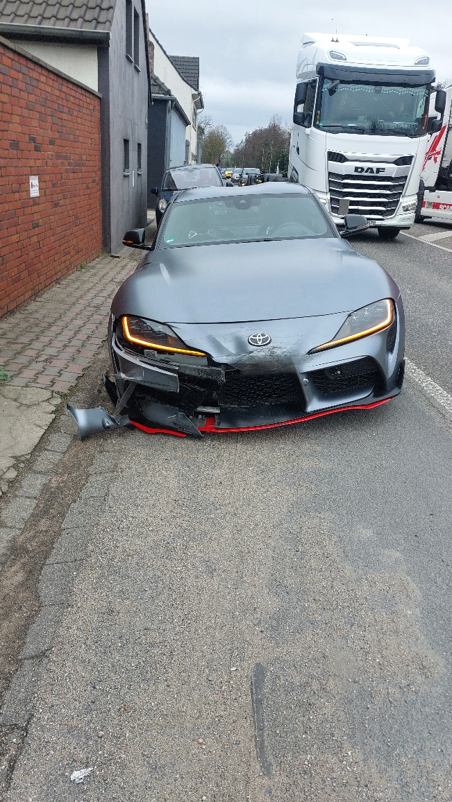

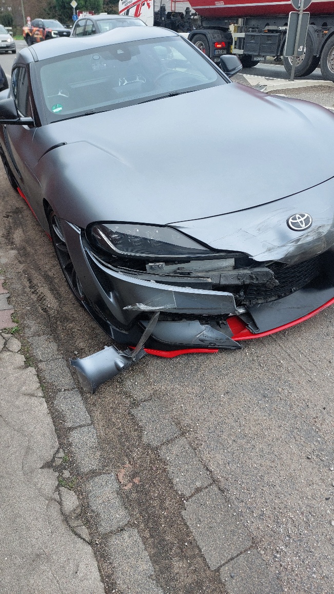

    Es handelt sich um einen leichten Frontschaden (siehe Bilder), der in einer Fachwerkstatt ordnungsgemäß repariert wurde. Das Klappern trat allerdings erst etwa zwei Wochen nach der Reparatur auf.
