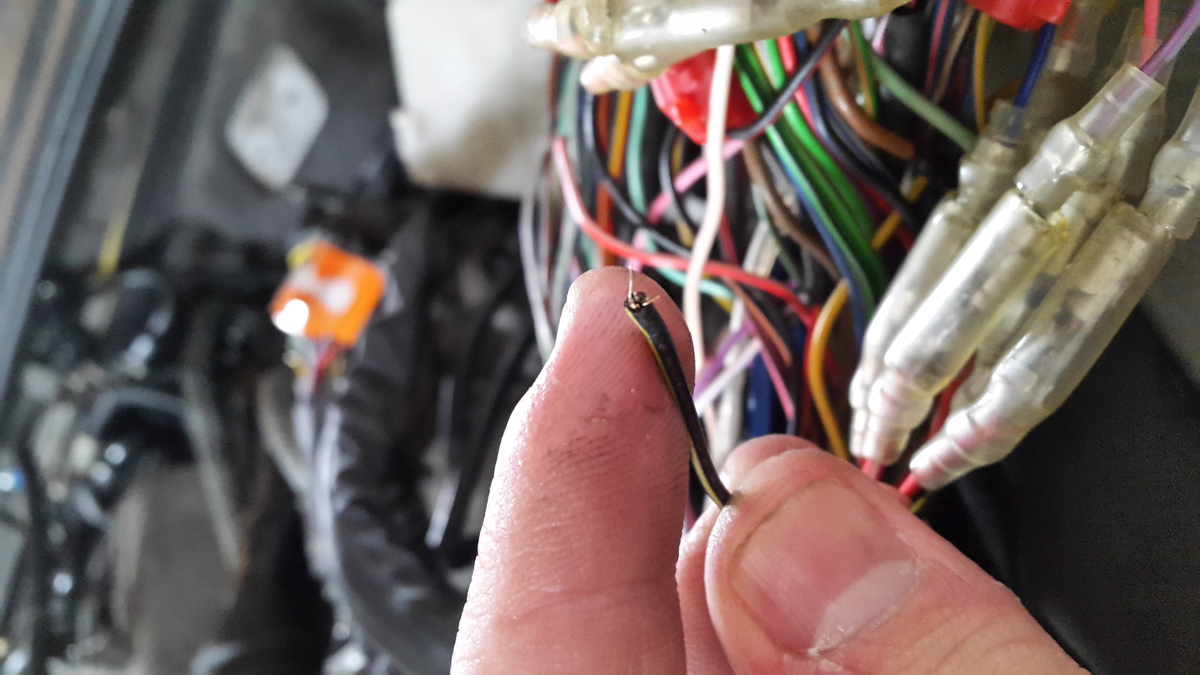

    Also soweit ich das sehe hängen nur +5V von der ECU und Masse an der ECU bei den Sensoren zusammen. Die Ausgangssignale sind voneinander unabhängig
    Ok danke
    Könnte sein dass ich den fehler hab...
    Da dürft der map sensor nir mehr an einem litzchen gehangen sein...
    Vorrausgesetzt dass das kabel zum map sensor geht...
    Schwarz gelb sieht gut aus.
    /fileadmin/media/Benutzer-Dateien/roligrohi/forenuploads/20160407-20160407_135438.jpg
    Wird das map Kabel und dein Fehler sein :blush:
