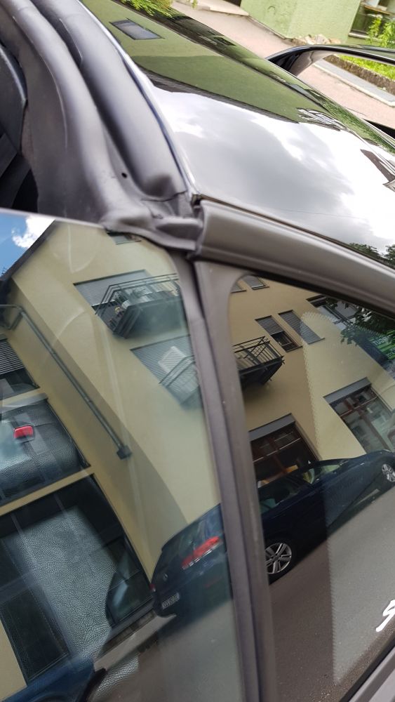

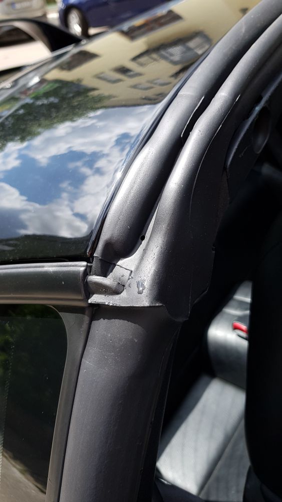

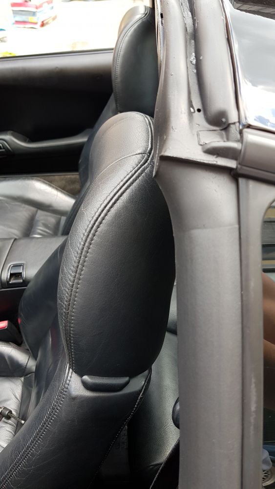

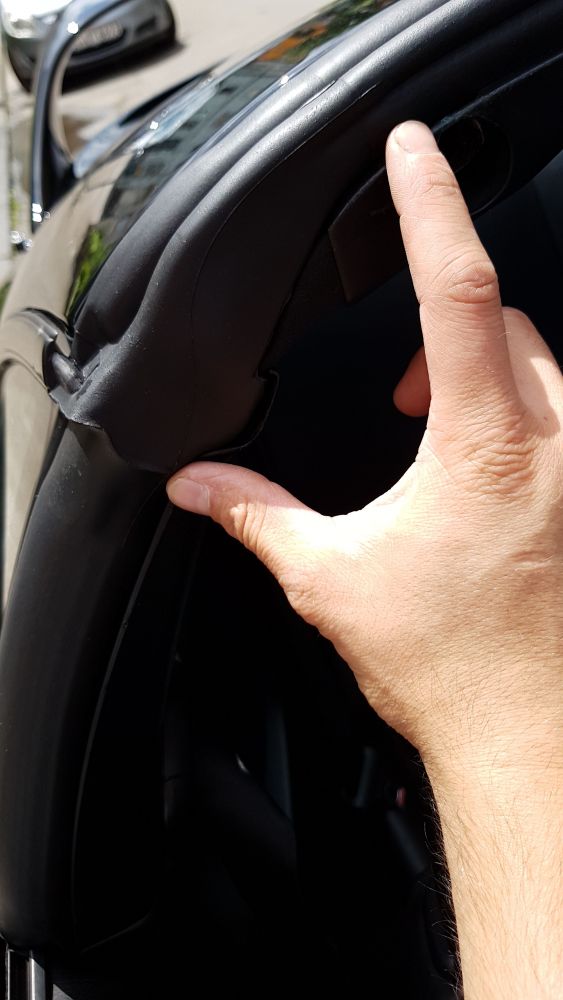

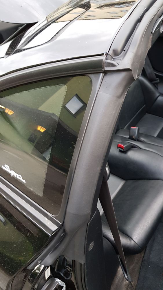

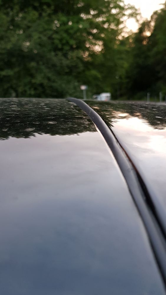

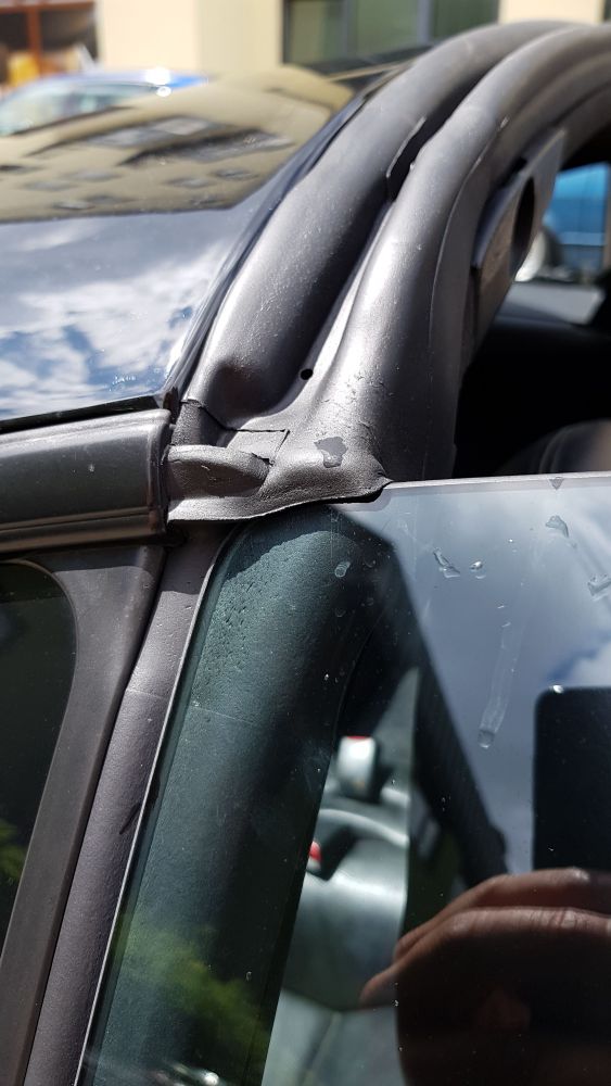

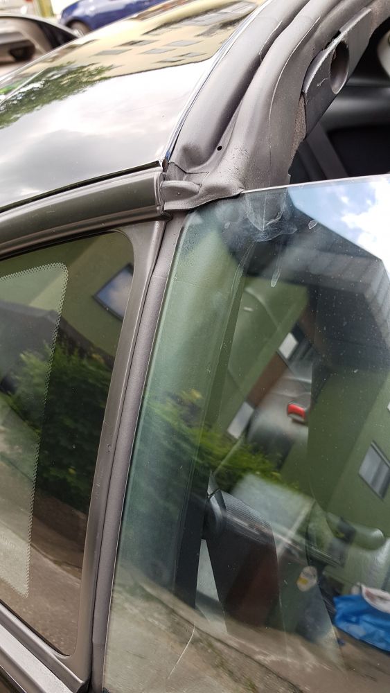

    Mein Dacht hatte neue Dichtungen ausser die hintere war noch Alt - ⁣⁣63252-14020
    Es tratt bei starkem Regen / Auto waschen teilweise Wasser ein(Tropfen).Vor 2 Tagen nun oben gennante Dichtung ebenfalls getauscht aber es ist immer noch undicht(Siehe Bild-Wasser eintritt im mit der Hand Markiertem bereich)
    ⁣Montage erfolgte nach:
    -Seiten Verkleidung ab - Dachhimmel - Sitze Hinten - 4 Muttern der alten Dichtung ab 6 Pins ab. Zusammenbau genau umgekehrt nur Selbsklebende folie abgezogen und seitlich in die Fenster führung rein und gut ist.
    Ich habe immernoch Wasser eintritt und weis im Moment nicht an was es noch liegen könnte.Anbei noch einige Bilder die ich nach der Montage gemacht habe.
    ⁣Dannke für jede Hilfe. (Ebenfalls in JZA80 drin)
    MFG
